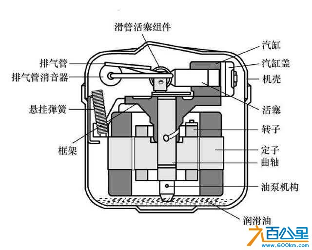

1、冷冻油倒流,造成「油堵」故障
冰箱压缩机底部装有冷冻润滑油,用来润滑内部零件。
- ✅直立状态:油全部存放在压缩机底部油槽。
- ❌平躺放倒:润滑油顺着管路流进很细的毛细管制冷管道里面。
通电之后,油堵住管路,制冷剂循环受阻。
后果:制冷变差、不制冷,压缩机干磨烧毁,维修价格很高,几千元。
2、压缩机悬挂弹簧变形脱钩
压缩机不是硬固定,靠内部弹簧悬吊减震。
平躺之后压缩机自重压迫弹簧,弹簧拉伸移位、脱钩变形。
后果:开机巨大嗡嗡异响、抖动,无法修复,直接报废压缩机。
⚠️注意:就算搬完看起来暂时正常,也会留下隐形损伤,缩短冰箱寿命;平躺搬运很多品牌会直接失去保修资格。

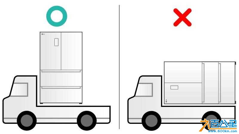

1. 优先整车直立摆放,绝对不要平放装车
2. 上下楼不得已倾斜,倾斜角度≤45°,不要躺平

1.外壳防护:冰箱两侧、门板、边角用气泡膜、旧被子包裹,重点保护边角(最容易磕凹)。
2.车上摆放:直立放置,靠紧车厢,周围用被子、纸箱塞紧固定,防止刹车、颠簸来回晃动摩擦。
不要把重物压在冰箱顶部。
3.不要直接放在车厢铁板硬面上,底下垫纸板/毛毯缓冲震动。
